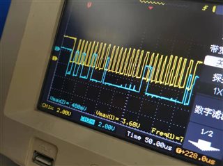

我们在使用drv10983作为无刷电机的驱动板,原理图使用的是规格书上的示例,目前正在验证,出现了如下问题:
1.接入3.6V 50KHZ 占空比为50%的pwm波以后,电机启动加速了约10秒便停下,之后过一会又会自己启动。其他频率的PWM都有这样问题。
2.通过iic配置芯片,芯片在接收地址以后无应答,依旧重复上述的问题。
急盼解答!十分感谢。
下图为iic scl和sda的波形。

  • 您好,目前芯片I2C已经通讯正常了,但电机还是无法正常运动。
    1.我将I2C写入读出的寄存器值放在这里
