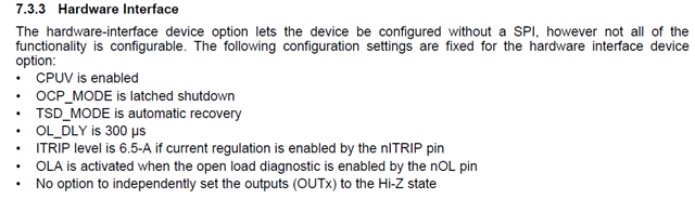

硬件模式下,
1.19KHZ的pwm控制,PWM最小占空比是多少才能正常工作?(考虑输入输出延时的影响)
2.IPROPI引脚电阻没有设置输出最大电流的作用,只是单纯的提供一个电流的电压变化量?跟drv8873不一样
3.通过nITRIP引脚启用ITRIP功能,最大电流设置在6.5A,6.5A都开始保护了,10A过流保护永远达不到了吧?感觉OCP不会再起作用
4.出现OCP过流保护后,关断输出。不能自动重启? 马达启动瞬间出现12A的突入电流,一启动就过流保护关断输出,会不会启动不了了
