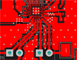

目前我们在使用DRV8824用于驱动两相步进电机,使用的是VQFN封装,该封装OUTA和OUTB引脚宽度是0.2mm~0.3mm,那么我们在进行PCB Layout时,PCB 线宽会限定在0.3mm以内,而电机设置电流是1.8A RMS,PCB铜厚是0.5盎司,这样的电流用于0.3mm的线宽,长时间使用可能存在问题,对此有什么Layout建议,谢谢!
您好,引脚的宽度设计为能够承载此器件的额定最大电流。 此处建议您增加输出的 PCB 迹线宽度,以降低电阻并实现更好的热性能。 请参考以下layout示例:
