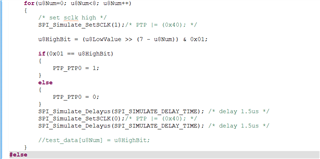

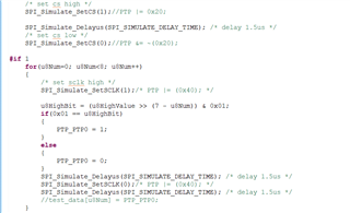

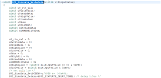

     我已经测试过上个问题,现在我有一个疑问,当我模拟spi 时,我的读写数据是不是要在同一个周期内完成?具体模拟spi的测试代码如下所示。

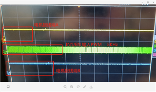

而且当前通过回读取drv8705 的寄存器(0x00,0x01,0x2),无任何错误,但是接电机的两端依旧是高电平。现在无任何错误,接电机的两端依旧都是高电平,请问现在我需要如何操作,解决该问题?
模拟spi 的测试代码,如下所示:
通过模拟spi 读取drv8705 寄存器的测试代码:

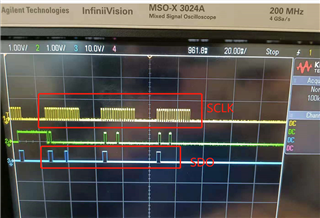

通过示波器回读到的drv8705 寄存器的0x00,0x01,0x02 的值如下:(从示波器上看,无错误)
in1/EN ,电机接线端A,B,如下所示:

  • 您好,您的问题是在 IN1/EN 输入时栅极驱动器不切换。 如果我们理解无误,那么读数 0x00 、 0x01 、 0x02 未确认任何故障。 不过以下有几个点您需要注意下:
    • DRVOFF 引脚高电平
    • nSLEEP 引脚为低电平
    • EN_DRV bit为 0
    • 最好确认 BRG_MODE 配置
    再检查下 DVDD 和 PVDD 电源电压以及外部电路 /FET 连接。 您可以参考 TI 评估板原理图
  • hi Cherry
          我的配置为:
           DRVOFF 引脚高电平 (个人从芯片手册P5 Pin Functions 上理解,高电平打开高边侧和低边侧的输出);nSLEEP 引脚为高电平(芯片手册P36, 7.4.3 可知nSLEEP 为高电平进入工作状态);寄存器IC_CTRL Register 的EN_DRV位为1,使能;寄存器BRG_CTRL Register的BRG_MODE 位为0x01 ,选择PH/EN H 桥控制;
    以上寄存器的相关位,通过回读的方式已经确认,EN_DRV 位为1,BRG_MODE 位为0x01,使用示波器确认 Pin 脚,DRVOFF 为高电平,nSLEEP  为高电平。
    请问以上的pin脚和寄存器为什么电平和值时,才能正常驱动电机? cherry ,再次麻烦您了。
  • DRVOFF 引脚高电平
    您好,如果该引脚是高电平的话,电机不会旋转。 请参阅表 7-9:
  • hi cherry
    非常谢谢您的支持,现在我的问题彻底解决了,通过示波器查看波形,已经正常,这段时间非常谢谢您的支持。
