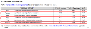

背景:当IC正常动作状态时,外壳温度(Tc)通过实验可测,且功率损耗(Power)已知的情况下算出结合部温度。
据TI提供计算结合部温度的资料,对于使用下面(RθJC(top) /RθJC(bot)/ΨJT)哪一个热阻来计算Tj较为准确产生疑问。
计算公式参考:
- Tj=Tc+ RθJC(top)*Power
- Tj=Tc+ RθJC(bot)*Power
- Tj=Tc+ ΨJT *Power
计算公式参考:
您好,No3 是一种全新的更好的方法。 以下是application note的链接,您可以参考第 8 页:
https://www.ti.com/lit/an/spra953c/spra953c.pdf?ts=1644262263723
