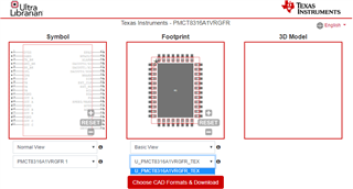

用 Ultra Librarian生成的PCB封装中,
U_PMCT8316A1VRGFR_TEX
U_PMCT8316A1VRGFR_TEX-L
U_PMCT8316A1VRGFR_TEX-M
这三个封装的区别是什么呢
TEX TEX-L TEX-M三个后缀的含义是什么呢

您好,工程师针对该问题查看了下,发现 U_PMCT8316A1VRGFR_TEX 是该器件的封装名称。 以下是链接。 工程师不确定其他两个封装变体。 建议您可以使用 U_PMCT8316A1VRGFR_TEX 作为封装尺寸,因为该器件仅附带一个封装。
您好 感谢帮助
这是前两天从Ultra Librarian导出的封装 执行.bat后会生成以上3个版本的封装
L后缀的封装焊盘比无后缀封装短一些
M后缀的封装焊盘比无后缀封装长一些
刚刚又去看了
之前这个下拉菜单会有三个版本的封装可选,目前-L和-M后缀的封装都没有了
感谢您分享的信息。跟进您的问题的工程师不太了解 L 和 M 型号,我们建议您使用 U_PMCT8316A1VRGFR_TEX。
