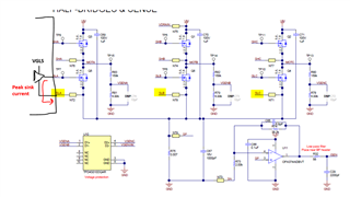

DRV8350S-EVM: SLA都是0V ,为何还要把SLA 做FEEDBACK
Part Number: DRV8350S-EVM
SLA会跟GLA在IC内部做比较,但是SLA是接到GND

    SLA 与 LS MOSFET 的其余低侧源极相连,然后全部连接到一个分流放大器。 SLA 将接近 0V,但主要目的是检测 VDS 和 VGS 电压,以及为栅极驱动灌电流提供返回路径。 SLA 应连接在 A 相低边 MOSFET 源极附近。

    问题一
    你有提到SLA是栅极驱动灌电流提供返回路径
    所以栅极驱动电流如果是1A , SLA也会有1A的电流
    SLA也是用来检测是否有输出1A电流
    请问是吗?

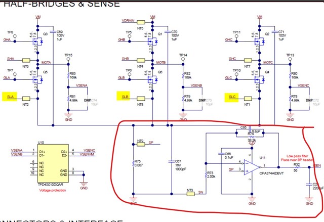

    问题二
    红框电路的功能是什麽呢?
  • 1. 您不会看到从 GLA 流向 SLA 的 1-A 电流,因为该电流是瞬时的并且明显小于连续相电机电流。 IDRIVE 是用于开启和关闭 MOSFET 的即时峰值源极和灌入栅极电流。 当电机电流通过 1/2 电桥流入 SLA、SLB 和 SLC 时,出现的连续电流将是 PWM 频率下的电机电流纹波。
    2. 以红色标出的电路是一个外部电流检测放大器 (CSA)。 发生的情况是,所有低侧 MOSFET 的源极都在 EVM 上以大铜面积 (SLA = SLB = SLC) 连接在一起。 电机电流流过分流电阻器 R75 并导致 SP 和 SN 之间的电压差 (Ishunt * Rshunt)。 输入被馈入外部电流检测放大器,该放大器具有固定增益,可将输出电压提升为 0 至 3.3V 之间的可用 ADC 电压,该电压与电机电流成正比。 这用于帮助检测软件中的过流情况。

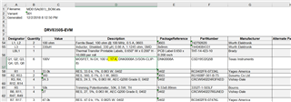

  • EVM 的额定电流最高仅为 15-A。 MOSFET 的额定峰值电流高达 17A。 很可能是低端 MOSFET 损坏,这会导致 GLx 无法正确开启栅极(5V 而不是 12V)。
    请用更高额定值的 MOSFET 替换 EVM 上的 MOSFET,看看问题是否消失?
