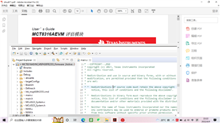

1.在MCT8316AEVM使用手册中提到,和上位机及8316通讯的单片机的固件代码工程为MCT8316AEVM_MSP430FR2355_Firmware
我在论坛里找到了这个工程,但是在MCT8316A的产品开发资源中并没有这个工程
问题1. 请问TI工程师,确定这个工程是MCT8316AEVM中430单片机的firmware吗,这个工程里的MCx8323是什么?

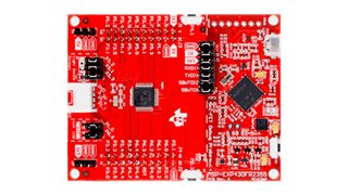

在MSP430FR2355 LaunchPadTm development kit上固化MCT8316AEVM_MSP430FR2355_Firmware_GUI,并将LaunchPad上2355的32.768KHz替换为4.0MHz,因为MCT8316AEVM上的2355外部晶振为4.0MHz,请TI工程师看下这样是否可行

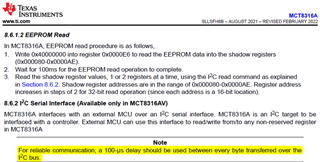

    2. 这也是比较关键的一点,MCT8316AVIIC通讯要求数据传输时,每个字节间有100uS的时间间隔:
    通常的IIC设备通讯没有这个要求,而且这一点用MCUIIC外设似乎并不好实现,这似乎是目前MCT8316AV芯片设计的一个不太好的地方,官方论坛说明如下:
    https://e2e.ti.com/support/motor-drivers-group/motor-drivers/f/motor-drivers-forum/1108551/mct8316a-100us-inter-byte-delay

    提供给大家一个变通的方法,我们可以购买MSP430FR2355LaunchPad来搭建MCT8316AV的烧录环境:
    除了可以利用LaunchPad固化上文提到的MCT8316AEVM评估板firmware软件外,还可固化一份脱离上位机软件、独立烧写、读取MCT8316AV内部EEPROM的例程,我就是用这份例程调试成功的。下载链接如下(目前还没有试用官方的firmware软件):

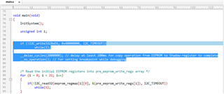

    需要注意的是,该例程是针对MCF8316AV EEPROM的独立烧录、读取例程,对于MCT8316AV,需要做如下修改:
    1. 从设备地址修改为0x00
    2. 按照pdf文档的要求(链接:pan.baidu.com/.../1W35s-cqF0lXbX57Faxk3vA 提取码:umlq),MCT8316AV需要烧录21个寄存器数值,需要按照这份文档的要求修改main.c函数中的寄存器数组数值
    3. 需要在c函数中添加以下代码:

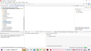

             4.该工程无法利用CCS环境烧录,不知道是为什么。解决办法是将以下文件复制到firmware工程路径下并替换同文件名的文件,就可以正常烧录、调试了:
    其中的“MCx8323”,是TI早期建立工程时起的文件名,大家不用关心,例程可以放心使用。
            5.需要在MSP430FR2355 LaunchPad的P4.6P4.7两个引脚上增加上拉电阻,我分别在这两个引脚上增加了10Kohm上拉电阻。IIC总线的上拉电阻,在MCT8316AVIIC两个引脚上已经增加了10Kohm上拉电阻,但是不知道为什么如果不在MSP430FR2355 LaunchPad上增加上拉电阻,SCLSDA始终为低电平。
    如果大家想利用上位机GUI操作MCF8316AV EEPROM,还需要购买一条232USB线缆,在烧录firmware完成后,将RXDTXD的跳线去掉,将串口转USB线的TXDRXD连接至MSP430FR2355 LaunchPad的单片机侧,并将串口的GNDMSP430FR2355 LaunchPad开发板GND连接。
    不论烧录firmware软件,还是独立的烧录、读取EEPROM工程,在烧录完成后,都需要将MSP430FR2355 LaunchPadQ1由原本的32.768KHz晶体替换为4.0MHz晶体,因为两份例程的初始化时钟配置都是4.0MHz

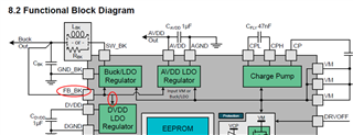

    此外,还有一个硬件设计上的问题需要引起大家特别注意,就是关于MCT8316AVDVDD电源。
    关于该电源,数据手册中的描述并不多,内部结构图如下:
    由上图可以看到,DVDD的输入源为FB_BK。实际测试中发现,如果不设计外部BUCK电源电路,或者没有通过FB_BK引脚给DVDD供电,DVDD是输出为0VEEPROM无法烧录,正常工作时,DVDD1.55V
           猜想内部BUCK电源的设计意图应该是给外部器件供电,但是又将内部DVDD的输入源与该电源关联,感觉设计不太合理。
