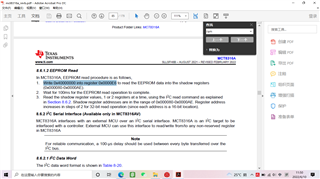

MCT8316A读写EEPROM时,手册里写的时LSB Byte First,
如果是读写RAM寄存器,也是LSB Byte First吗?
如上所示,E6是RAM寄存器,执行这个1中的数据写入时,0x40 00 00 00的发送顺序
40 00 00 00
还是
00 00 00 40

  • 您好 想到一个问题
    读取eeprom的时候需要先复制到buffer 等待100ms 再读取
    如果是8316的ram寄存器 应该是直接发送控制字读取就可以了吧 不需要额外的复制、等待类的操作吧

    ”上电时,MCT8316A 会自动将 EEPROM 的内容复制到其影子寄存器中”
    您提到的这一点 似乎数据手册里没有写 或者是我没看到
    我在看论坛提供MCF8316A的独立烧录工程师时 对代码有个疑问 代码开始的时候并没有使用复制指令 而是直接读取影子寄存器
    我以为这样不对 所以在改写的MCT8316A烧录工程时,在代码开始增加了复制指令
    按照您今天的答复 这应该是多余的操作
    再次感谢帮助 又了解了一个细节
