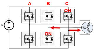

请TI工程师核对一下 align时C相高侧fet导通 B相低侧fet导通
电流应该是C相流入 B相流出吧
绿色高亮的部分是不是写反了
您好,我们确认过了,datasheet中的信息是正确的,当 C相 HS FET 和 B相 LS FET 导通时,电流将从 C 相流出并流入 B 相,如下所示:
