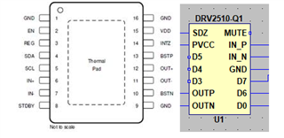

hello,
i have a question when i want to simulate DRV2510-Q1, because the pspice module is different from its in datasheet(such as pin definition).
So i don't know how to setup. especially, D0, D3-D7, MUTE, SDZ.
Please help to give a suggestion about how to simulate this IC.
thanks in advance!

  • 我查看了模型,似乎该模型正在简化寄存器0x03中的读数,并将它们映射到专用引脚
    基本上,当您通过I2C编写命令时,控制某些功能(如增益或阈值电平)的寄存器值设置为1和0。
    在这个模型中,每个位都是通过一个专用引脚写入的。因此,您可以通过这些引脚为每个位写入0(将引脚接地)或1(连接到电源电压)。
    例如,将 D0 设置为 0 或 1 可选择 f=400kHz 或 500KHz 的 2 个内部 clk 发生器之一。可能有 2 个 clk 生成器是多路复用的,D0 控制选择和使用哪一个。因此,它设置了振荡器频率。
    使用相同的令牌,D3D4D5可以提供8个选项,根据您应用的0或1,它将8个选项(一些定义的参考电压)中的一个连接到特定节点。因此,如果对这些引脚施加000,它将选择5V目绕电压,如果对这些引脚施加111(所有Hi),那么将使用非常大的电压源,因此您永远不会达到极限,因此似乎保护被禁用。因此,D3-D5 设置扬声器护罩削波级别
    增益是使用D6D7设置的,它为您提供了4个选项。例如,如果将GND和VDD分别连接到它们,则将01写入寄存器,并在内部选择FB网络,从而产生26dB的增益。这通常是通过一系列FB电阻和并联开关以及一个固定电阻来完成的,以改变比率,从而改变增益。
    由于模型是加密的,我看不到实际的实现,但我确信它的实现类似于我上面描述的。
    如果您有任何疑问,请告诉我。
  • 非常感谢您的详细解释。
    我稍后会再试,因为模型是加密的,所以我想使用TAS5421-Q1作为替代方案。
