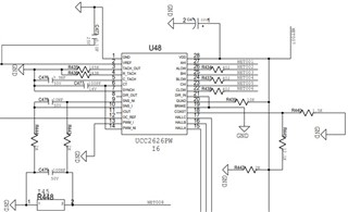

各位专家大家好,我按如下图所示,设计了一个驱动电路,但是芯片始终无PWM输出,不知道是哪里设计存在问题?测试后级开关管电路均正常。
其中,VDD输入电压为12VDC.

  • 这个原理图很小,你能放大它么?我现在只能参考数据表中的应用原理图。
    你能够检查以下的项目吗?
    1)VDD是否具有稳定的12V输入?它曾经低于10.5V吗?这是该器件上的欠压锁定,在达到低于欠压阈值的0.5V迟滞之前,它不会使输出工作。
    2)你能够确保所有IC引脚都被正确地焊接吗?
    3)你能去除所有在 AHI, BHI, CHI, ALOW, BLOW, CLOW上引脚的任何电阻吗?需要有足够的输出电流来切换输出,并且电阻器(串联或下拉)可以限制驱动这些输出高电平所需的电流。

    1)目前测试时外接直流稳压电压,可提供稳定的12VDC。我有一个疑问,如您提供的截图UCC3626的设计原理图,是否需要上电后对某些引脚电平进行切换,才能正常输出?
    2)我测了芯片上引出的引脚,电平均符合预期设置电压,因此电路焊接正常。
    3)我的原理图中,下桥臂PWM输出串入了电阻,上桥臂PWM输出直接接到MOSFET驱动芯片的输入引脚上(输入电流1.8mA,内阻4~7Ω)。如果是因为匹配电阻不合适导致的输出电流不足,上桥臂PWM输出应该正常吧?

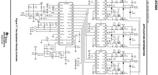

    另外,您提供的截图UCC3626的设计原理图的配置引脚均采用2引脚的VREF输出5V作为参考电压,这会对芯片输出产生影响吗?请问能提供一些UCC2626的参考电路吗?网上这个芯片的帮助文档真的很少。
  • 我的目标是明天对第1点至第3点进行更详细的答复。但我想提供有关此芯片支持的一些反馈。
    我们没有任何参考电路,因为你是对的,这个芯片非常老旧,几年前从另一个供应商那里买断了。我们有许多更新的集成控制解决方案,支持12V BLDC电机,具体取决于电机功率。

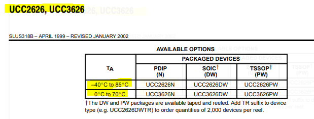

  • 您好,如果UCC2626已经停产,风险较高。是否可以采用同封装类型的UCC3626进行原位替换?
  • 因为考虑PCB已经制版,替换测试会更为方便,同时也能验证其他电路问题,或UCC2626芯片的批次性问题。

  • 好的,请再帮我确认一下,在这个电路图中可否用相同封装的UCC3626来替换UCC2626?
  • 通过查看每个 UCC2626 与 UCC3626 器件的 pkg,它们有一些相同的封装形式(DW、PW)
    查看他们的数据表,我认为它们有很相似的数据表->主要区别在于温度等级等级。
