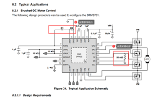

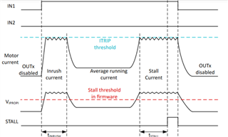

通过数据手册得知,
7.3.3 Current Regulation
可以通过设置Vref和Rsense来设置驱动电流
那么请问,如果电机堵转了以后,电流会增大,超过设置的电流值,此时,应该如何操作?
是DRV8701内部进行电流保护?还是需要停止电机驱动,停止工作呢?
如果是芯片内部防护,是怎么做到的呢?
因为数据手册内写的比较模糊,暂时未找到相关论证,特此发帖咨询。
