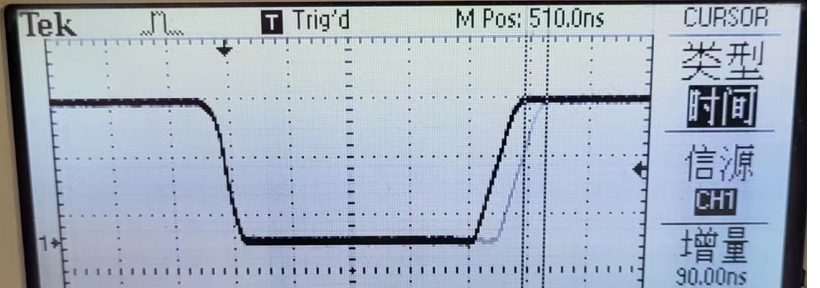

drv8870输出的PWM信号,不稳定,占空比的抖动误差有90ns,请问这是什么原因?输入的逻辑电平,占空比是稳定的
我看到英文论坛的答复,这个电压波动的原因,应该是输出和内部的时钟同步造成的,是无法改变的,但是我使用了中国产的一些同类型的芯片,比如:AT8870,不存在类似的问题,难道国产超越了TI,哈哈
