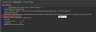

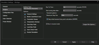

在官网下载的仿真文件无法运行,请问如何解决。
您好,
请参考以下帖子:
这里还有一个该驱动程序的 PSpice 故障帖子。 您请先看下该解决方案是否适合您。 我们的工程师会尝试更新我们的网站文件。

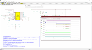

此外,工程师还能够运行提供的 TINA 仿真。 您可以在此处下载 TINA-TI:">www.ti.com/.../TINA-TI,然后下载并运行"DRV8701 TINA-TI Transient Reference Design"
