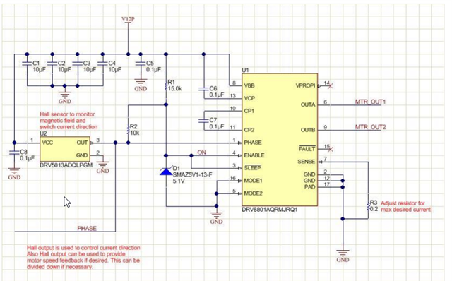

i refered above link for modify DRV8701EVM to control a single-phase BLDC motor.
i 'am wondering how to provide power supply to the external hall sensor?
and can i use the DRV8701EVM GUI to control the BLDC motor after modification?
您需要为霍尔传感器使用外部电源或使用来自 EVM 的电源。如果您希望霍尔传感器使用与 DRV8701 相同的电压,您可以使用电线将 VM 和 GND 电源连接到霍尔传感器,否则您需要另一个外部电源。
首先,您需要一个 DRV8701E 设备,它是 PHASE/ENABLE 变体。一旦您有了这个设备,与 PHASE/ENABLE 引脚的连接就可以像您引用的app note的图 5 中所示的 DRV8801A 一样完成。
如果您需要速度控制,可以对 ENABLE 引脚进行 PWM 控制……这一点在图 5 下方有详细讨论。
一旦配置了霍尔传感器,就不需要 GUI,因为所有控制都将闭环并带有霍尔反馈。
霍尔可由 2.5V-38V 之间的电源供电,因此它可以与 DRV8701E 共用同一电源。但是,应在霍尔输出上提供一个到 DVDD 的上拉,这样 PH 输入就不会过压。
与 EVM 的连接可参见app note的第 4.1.2 节。 EVM 上的设备是“E”变体,因此可以根据指令直接修改 EVM。
按照app note 4.1.2 步骤,是不是就不用板子上的MSP430 模块了,而是用额外的控制器吗? PWM 信号用外部控制器提供,霍尔输出也接到外部控制器处理切换相位?
您可以在 EVM 中使用 MSP430。如果您不打算使用控制器监控霍尔传感器输出,则无需做出修改。在参考设计中,传感器的输出被反馈到驱动器的 PH。 EN 引脚的占空比可以通过随附的 GUI 和 FW 进行控制。
我的目标就是要用EVM 控制单相BLDC 带霍尔反馈,按照 app note参考设计中第一步拆除0欧姆电阻不就相当于断开和MSP430的连接了吗? 这样就会用到外部控制器? 如果仍然用MSP430和随带的FW,我想知道对EVM怎样做最少改动,控制一个单相BLDC速度和正反转,带霍尔反馈。
下面的示意图显示了所需的修改。外部霍尔传感器的 VCC 可以来自板载稳压器。霍尔传感器的输出直接连接到 PH 引脚。因此,您需要与板载 MCU 断开连接的唯一信号是 PH。所有其他信号都可以连接到 MCU。如果做出的修改与下图中的相同,则无需更改固件。
