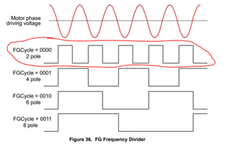

您好,当前我使用寄存器读取速度,已经可以和转速计保持一致。但通过捕捉FG引脚的脉冲所计算的速度还不对,应该怎么使用这个引脚才能得到转速呢?
我的电机极对数是8,寄存器SysOpt9我配置的是2个电循环发1个脉冲,这里1个电循环是代表机械转一圈吗?

  • 您好,
    DRV10983中的速度寄存器以 Hz 为单位输出电机转速。 转速计读取以 RPM 为单位的机械速度。 如果两种速度都匹配(将机械 RPM 转换为 Hz 后),那么电机应该有1极对。 如果 SysOpt9中的 FGcycle 设置为"2个电周期以发送1个脉冲",那么 FG 将在2个电循环中输出1个脉冲,如下图所示。 对于一个8极电机来说,4个电循环等于一个机械周期。

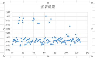

    在空载,高转速的时候出现了转速波动,我使用单片机向DRV10983输入一组固定占空比的PWM信号,得到的速度如下图,纵坐标的单位是RPM,可以看出速度波动量最大为25RPM
    另外还发现了比较奇怪的现象,在一个位置出现了下图的速度波动,波动量达到了70,我应该从什么角度去思考这个问题?EEPROM中的哪些参数可能会导致类似现象?

  • 您好,
    当估算的 BEMF 常数不稳定时,速度会有所波动。 您可以进行以下尝试:
    1.将控制系数配置为小于1的值。
    2.调试lead time,直到估算的 BEMF 常数稳定。
    请问目前是通过 FG 还是速度寄存器来读取速度?

  • 还有一个比较重要的信息,例如当前2500转时速度波动较大,速度升到2700,波动就明显变小了,换了好几个电机和芯片,都是这个现象

  • 您好,
    您所说的BEMF的值是否指寄存器中的MotorParam2的设定值?
    估算的 BEMF 常数是从 MotorKt1 (address:0x15)和 MotorKt2 (address:0x16)寄存器读回的值。
    关于lead time,我不太理解这个是什么意思;
    以下是有关如何调整lead time/angle的应用手册:https://www.ti.com/lit/an/slaa561/slaa561.pdf
    关于BEMF常数测量的问题,请参考section 8.4.1.2 DRV10987 datasheet
