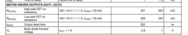

DRV8870: VM电源管脚烧坏的痕迹
Part Number: DRV8870
DRV8870 在使用中,VM脚有烧坏的痕迹,图纸中,VREF是5V,限流电阻0.2欧,VM电压是24V,输出的PWM信号是作为信号传输,不用来作为驱动电机,负载电流小于50mA,请问,这种情况下,VM脚为什么容易烧坏?我现在怀疑是VM和【地】的电压反置的原因,刚上电或断电的时候,如果VM的电压比【地】低多少,会造成VM脚烧坏?我想在VM和【地】之间,加一个二极管IN4007,用来钳位【地】的电压,不让【地】比VM高太多,请问,是否可行?
     我还把VREF电压设置成4.6V,限流电阻改为2欧,这样,把PWM输出的电流限制在0.25A以下, 但不知道这种措施和VM脚烧坏,是否有关
     希望得到大家的帮助,非常感谢!
