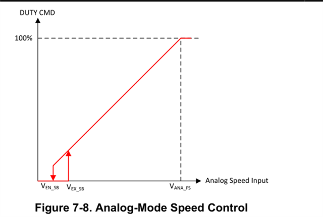

我们目前在使用MCT8329A设计驱动器,计划使用转速控制,SPEED/WAKE引脚输入电压调速。有如下疑惑
1.输入的模拟电压幅值对应DUTY CMD,VANA_FS对应100%,但是如何把VANA_FS设定为推荐值3V呢?是默认就是3V,不可以更改吗?

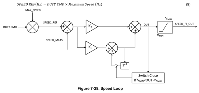

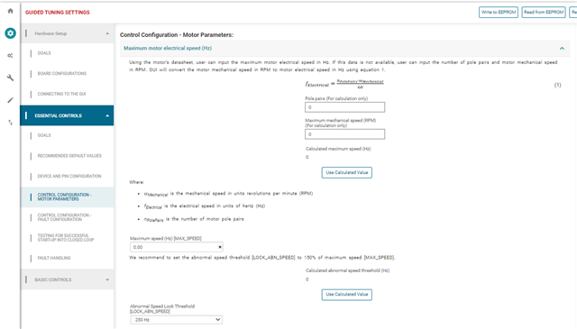

2.DUTY CMD*MAX_SPEED得到转速命令值,这个MAX_SPEED是电频率还是机械频率?电机的极对数怎么考虑呢?

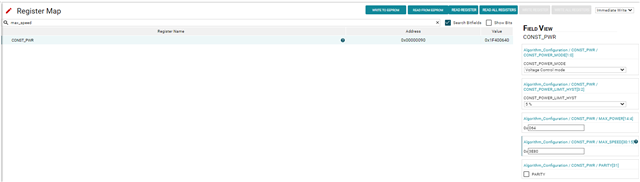

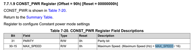

3.之前提问,给出过寄存器的推荐配置,按这个配置,是把MAX_SPEED配置为16000/16=1000Hz?

  • 您好,
    如数据表中说的,VANA_FS 默认配置为3V(正负0.05V)。
    在 MCT8329EVM GUI 中,有一个章节guided tuning介绍了最大速度计算,它甚至会根据机电速度和电极对为您计算最大速度。 请参阅以下屏幕截图:
    是的,对应于配置为3E80 = 16000的 MAX_SPEED。 16000/16 = 1000Hz。 您可以在 MCT8329EVM GUI 中进一步讨论这些值,如以下屏幕截图所示:
