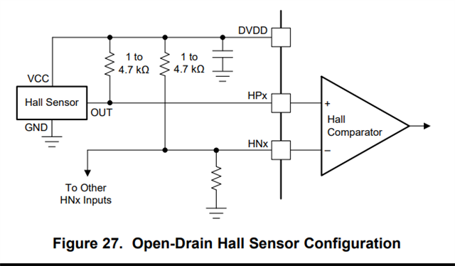

我使用DRV8306芯片,使能信号高电平,PWM频率为10KHz,占空比为50%,但是三个半桥高侧都是0V,低侧10V,电机的3路霍尔信号有正常输入。以下是我的原理图,请问是什问题呢
设备是否在 nFault 引脚上报告错误?建议您先查阅这个FAQ: FAQ on debugging hardware variant devices以确定可能报告的故障以及故障的常见原因。
您是否正在尝试驱动电机,但它们没有切换?如果是这种情况,我还建议他们查看general debugging FAQ 的第 4 部分以获取指导。
如果您使用漏极开路输出霍尔传感器,则需要在 HNX 引脚上添加一对电阻器,一个在 HNX 和 DVDD(+3V3_PWR) 之间,另一个在 HNX 和地之间。
详细信息,请参阅数据表的第 8.1.1 节霍尔传感器配置和连接。
