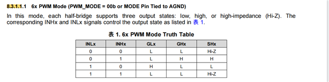

6路PWM模式,INLX和INHX都为0的时候,GHX还是高,这是为什么呢?
您好,
这是由浮动栅极架构造成的。 当 INHx 和 INLx 为低电平时,栅极和源极之间的电压差(VGS)应该大约为0。 The Motor technology | TI.com中的 'Current regulation'视频是一个很好的参考资源,可用于了解电流是如何流经栅极并使电机旋转的。
