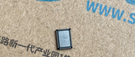

订单号T04194332, 下单型号MCF8316A1VRGFR 下单数量5pcs,
客户反馈无法焊接在电路板上涂一层助焊剂,再用热吹风,温度调节到250度 一般这种情况芯片会自动复位摆正,但是这款就是不行,查看规格书没有焊接温度的说明,看引脚没有发现明显的氧化问题,这边无法判断具体原因,需要TI德州仪器工程市帮助,解释一下无法焊接的问题。
您好,
一般来说该产品不太会有焊接问题。 以下是 TI.com 上的一些 QFN 焊接建议,您可以先尝试下: https://e2e.ti.com/blogs_/b/powerhouse/posts/qfn-soldering-tips-and-tricks
能否分享一下可以显示在PCB上焊接失败的图片?
