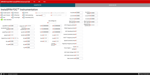

,另外安装日记有提示安装出错,请看附件,请问这个问题怎么解决?ti_emupack_5.1.641.0_install.log您好,
InstaSPIN GUI 配置为了与 LAUNCHXL-F280049C 配合使用,这是根据Help按钮下随附的readme note进行的。 您使用的是280025C,可能这就是为什么所有参数都用 X 标记的原因。有关如何为此 Launchpad 配置代码或访问软件的更多信息,请参阅以下user guide的软件部分:
GUI 经过编程后可专门用于280049C 端口。 而这也将在尝试使用280025C 时导致问题。 您可以更改源代码中的端口定义,但online GUI 只能用于280049C。
