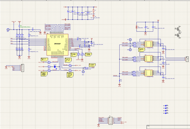

电机驱动波形:
UHS_GATE:/resized-image/__size/640x480/__key/communityserver-discussions-components-files/121/pastedimage1687850521078v3.png
ULS_GATE:
在PWM占峰比低于20时无法启动电机

请您提供清晰的电路图,之前提供的那张图台模糊,上面的细节都看不清除。谢谢
--> 这个后面是否漏放了一个链接,就像UHS_GATE后面的那样?

电路图:/resized-image/__size/1920x1080/__key/communityserver-discussions-components-files/121/pastedimage1688002017544v5.png
霍尔传感器输入正常。DRV8307芯片更换过,波形一致。PCB更改过几次波形也相同。

当尝试以低于 20% 的占空比驱动电机时,FAULTn 引脚是否会变低?
在栅极打开之前,高端栅极信号似乎有一个尖峰。您能否提供包含 xHSG、相电压和 xLSG 的截图?
在原理图中,VM 似乎没有数据表中建议的 47uF 或更大的大容量电容,C7 的值是否大于 47uF?
