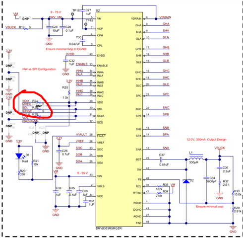

DRV8353RS-EVM: 原理图信息求助
Part Number: DRV8353RS-EVM
我想问一下为什么原理图要在SPI的信号线上加0Ω的电容?电阻起什么作用?不加可不可以?
还有这部分的NT1、NT2、NT3是什么元件‘?起什么作用?
DVDD引脚的5V电源用不到,我是否可以将该引脚悬空,不作任何连接
  • 我们需要查看相关文档,稍后为您提供合适的答案。
  •  0Ω 电阻器是可以被移除的,并且基本上充当迹线中的桥/连接点,如果需要,可以将其断开。所以,如果您想要移除电阻器,可以但需要直接连接到 SPI。
    稍后如果需要的话,对于 NT1、NT2、NT3...,它们与 0Ω 电阻器类似,因为它们充当电路板网络不同部分(网络连接)之间的连接/分段设备,并且通常可以由不同的合适组件替换 。
