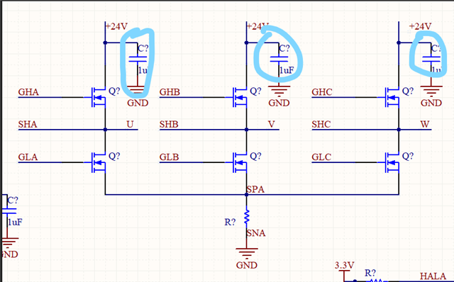

DRV8305: 去耦电容容值选取
Part Number: DRV8305
我想用DRV8305S驱动一个额定电压24V、额定电流1.7A的BLDC电机,不知道这里的去耦电容容值应该选多大,手册中给的选择原理比较模糊,有没有具体的参考方法来确定容值
  • 根据 DRV8305 数据表(External Components table),从 PVDD 连接到 GND (C-PVDD) 的去耦电容器应具有 4.7uF 的最小电容,并且额定工作电压为 PVDD(本例中为 +24V)。这样一来,依赖 PVDD 的敏感内部器件就能接收稳定的电荷流。
    圈出的 1uF 电容器在实际布局中使用,本质上是作为每个 FET 的 VDRAIN 的局部平滑/稳定剂,而 4.7uF 电容器直接靠近 IC 的 PVDD(pin 41)。
