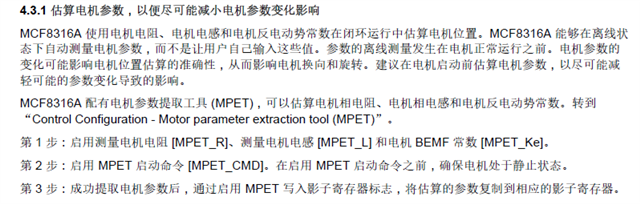

问题1:如何使用MPET,我按照如图步骤进行MPET自动提取,但不知从哪里看提取成功,又如何相关写入寄存器。

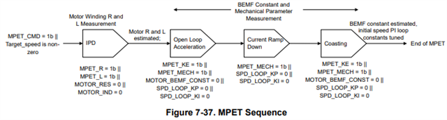

    MPET 遵循下图中的逻辑:
    所以您可以看到您在第4.3.1节中执行的步骤手动命令 MPET 启动并完成每个阶段。 假设您在使用 GUI,您可以判断 MPET 何时完成,来查看相关常量在寄存器映射中是否具有非零值(例如 CLOSED_LOOP2寄存器中的 MOTOR_RES 和 MOTOR_IND)。 此外,电机应停止旋转(如果目标速度为零)。
    要将 MPET 值写入相关寄存器,请将 ALGO_CTRL2寄存器中的 MPET_WRITE_SHADW 设置为1。 为了保存这些值以使它们在电源循环后出现,随后单击"Write to EEPROM"。
