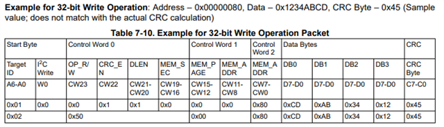

您好,
正确的格式首先是最低有效字节。 因此在逻辑分析仪的捕获中,number2是向地址0x00000082写入默认值0x283AF064的正确方法。
数据表的第7.6.2.2节提到了这一点、其中指出"While sending data bytes, the LSB byte is sent first"。
I2C 事务的一些示例可以在第7.6.2.4节中找到。 下面是该部分中的表7-10的屏幕截图:
您可以看到,当写入0x1234ABCD 时,它先传输 CD,然后传输 AB,再传输34,再传输12。
