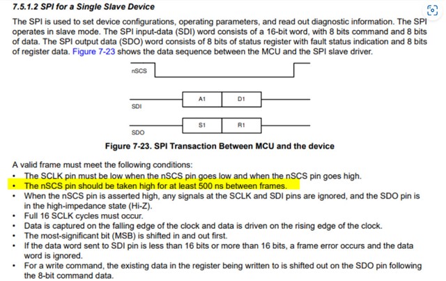

您好!我想请问一下DRV8889-Q1该芯片可以不一直更新寄存数据吗,也就是可以不周期性通过SPI向寄存器发送数据吗?如果不可以,那么寄存器更新时间最大周期可以是多少?

  • 您好!这个问题是针对于电机控制的。我在使用过程中发现如果不周期性向ctrl1~ctrl7发送数据,电机旋转不了。这是正常的吗?
  • SPI 通信需要一定的条件才能发送有效帧。 这些条件可以在数据表的第 7.5.1.2 节中找到。
    尝试在帧之间切换 nSCS 引脚至少 500 ns。
