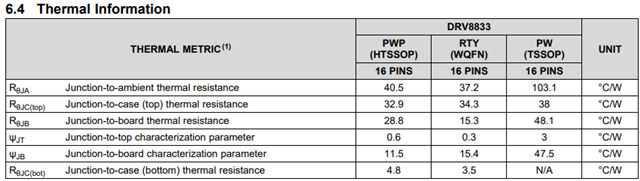

我用红外测温仪测试drv8833的外壳最高温度为121.3℃,我想问下结温会是多少度,怎么计算,我测试的时候使用的并联模式,电流一直维持在2.8A,芯片的输入电压为6V,测试的图片如下

您好,
绝对工作结温和其他热性能信息可在datasheet的section 6 Specifications下找到。
有关热指标的更多信息,请参阅以下应用报告,该报告也可在 TI官网上找到:
我按照Rjc(top)计算的话,我测试DRV8833的上管压降0.337V,下管压降0.43V,那么器件消耗功率大概在2.8A X (3.337V + 0.43V)=2.1476W,那么按照Rjc(top)计算的结温有122℃+2.1476W X 32.9℃/W=193℃,应该是有问题的吧,超过了150度
您好,
请查看我们在以上回复中提到的应用手册。 您希望使用 Psi-JT,它比MUCH尺寸要小得多。 管壳温度将接近裸片温度。
