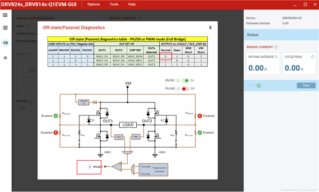

问题1:这款驱动在文档里介绍pwm模式独立模式均不支持。
在demo板mode1的LVL1处是导通的,这个款驱动是否仅支持LVL1。且LVL2LVL3接上跳线不起作用。求证是否仅支持LVL1

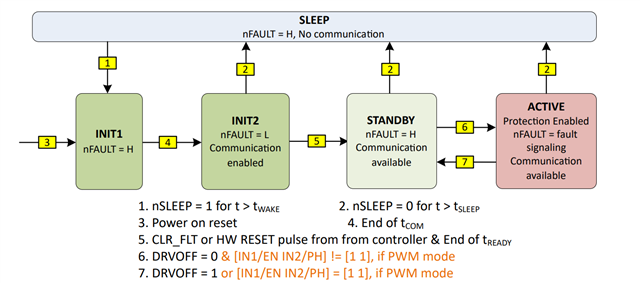

问题2:进入不了休眠模式。
按照手册理解,对Nsleep在待机模式下拉低电平,请问是否能进入休眠模式。或者正确进入休眠模式的指令是什么,手册里介绍的很少。
问题3:进入不了高阻态。
高阻态的这种两情况下,和下面同样的高低电平控制,始终得到的是低电平。请问有别的需要注意的地方吗。期待你们的解答
问题2:进入不了休眠模式。
问题3:进入不了高阻态。
您好,
1) 请看以下在数据表中的描述,详细说明了为什么不更改:
2)此处显示的波形是什么? nSleep 拉至低电平的持续时间是否大于 t_sleep?
3)当您尝试执行此操作时,会进入什么状态? 能否分享一些波形?
