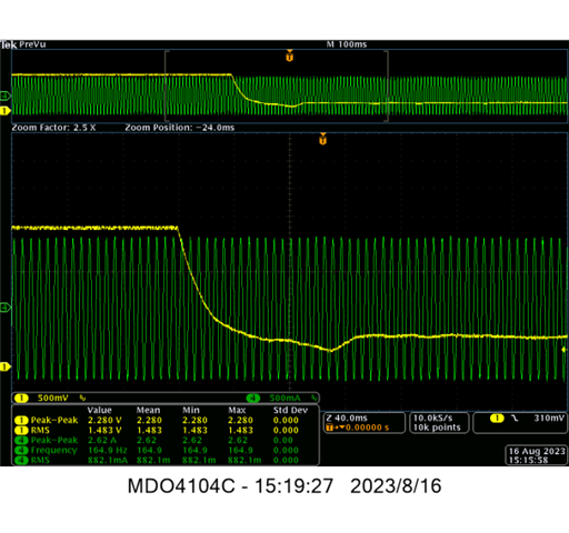

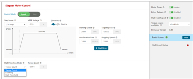

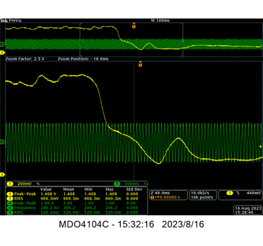

使用DRV8434AEVM+TI官方APP控制步距角為1.8°的步進電機,電機線圈參數,R:4.3ohmL:3.44mH(f=1kHz)
現將Pin20 TRQ_CNT/STL_TH配置為扭矩計數輸出模式,
通過檢測該Pin輸出電壓的變化來判斷電機在不同轉速、MicrostepVrefstall狀態,發現存在以下幾個問題:

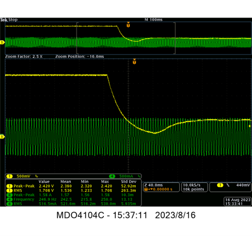

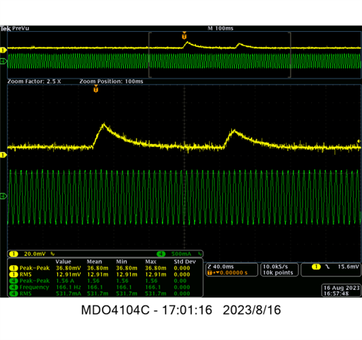

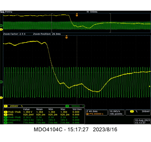

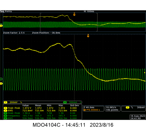

1.在電機轉速以及Vref不超過某一個值,高微步下(Microstep >=64x),Pin20 TRQ_CNT/STL_TH無法對電機失速作出判斷。例如在200rpmVref0.99V時,32x Microstep下,TRQ_CNT/STL_TH初始電壓約為1V,當電機失速時,電壓降為80mV,但是當設為64x Microstep,該Pin初始電壓約為30mV,電機失速時,電壓依舊為30mV
2.當Motor轉速從250rpm跳變到300rpm時,TRQ_CNT/STL_TH初始電壓會有一個跳變(1.6V-->2.4V),如16x MicrostepVref0.99V,轉速250rpm時初始電壓約為1.6V300rpm時初始電壓約為2.4V,但是轉速保持在250rpm以下時,初始電壓不會發生如此明顯的跳變。
3.通過改變Vref來改變滿量程電流I_Fs,發現Vref1.32V變為1.65V時,TRQ_CNT/STL_TH初始電壓會有一個跳變(1.4V-->2.4V)。例如,200rpm 16x Microstep 1.32V時,初始電壓為1.4VVref設為1.65V時,初始電壓變為2.4V,但是當Vref設為0.99V0.66V時,初始電壓不會發生如此大的變化
4.將TRQ_CNT/STL_TH配置為學習模式,發現在一些情況下(即在扭矩計數模式下,無法通過TRQ_CNT/STL_TH輸出的電壓來檢測電機Stall狀態的情況),學習過程無法完成
5.另外,我們發現一些有趣的現象,高微步(Microstep>=64x)下,改變Vref或轉速至超過臨界值(Vref>=1.65V或轉速>=300rpm),TRQ_CNT/STL_TH可以進行失速檢測。例如,在200rpm64x MicrostepVref=0.99V的情況下,TRQ_CNT/STL_TH的輸出是無法檢測Stall狀態的,但是將轉速改為300rpm或者將Vref改為1.65V,則TRQ_CNT/STL_TH可以完成失速檢測。

  • 您好,请查看以下答复:
    请参阅此应用手册以了解失速检测的原理, https://www.ti.com/lit/an/slvaei3/slvaei3.pdf。本报告介绍了 DRV8889-Q1,但 DRV8434A 的原理是相同的,不同之处在于 DRV8434A 具有更高的分辨率,扭矩计数等于12位,并且还有一个 x8扭矩计数乘法器,可支持更宽的工作条件。
    失速检测需要 STRC (纹波控制衰减)模式运行并在电流波形象限中提供一致数量的 TOFF 周期。 在高微步进、高步进速率和更高的目标电流时,电流可能上升得不够快,以至于无法在每个微步进内具有足够数量的 TON 和 TOFF 周期。 根据这些参数、电机特性和电源电压,在特定的转换步进速率下,是无法为失速检测进行扭矩计数计算的,在这些条件下无法检测到失速。
