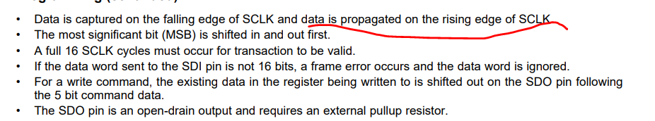

您好,
请参阅datasheet(第54页)的 THR SPI 编程部分,看下是否已按照正确的时序读取信号。

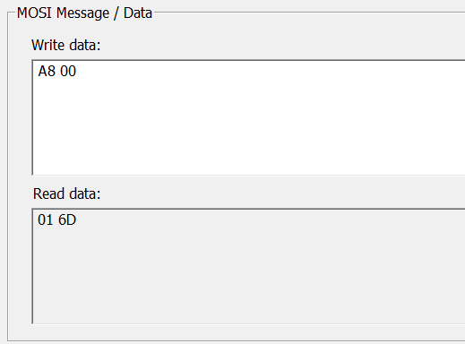

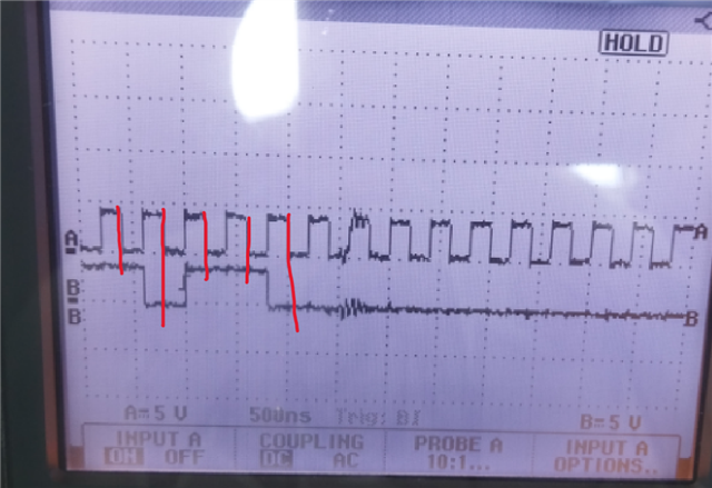

我对代码进行了修改,现在的问题是读回来的数据一直是0xffff,这种现象说明芯片SDO的开漏输出一直没打开,用示波器测SDI引脚,一直是高电平。
这张图片的A通道是片选信号,B通道是时钟信号
这张图片的A通道是时钟信号,B通道是STM32写入DRV8353的信号
