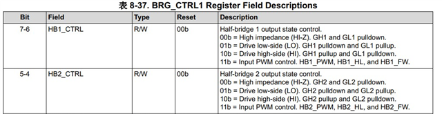

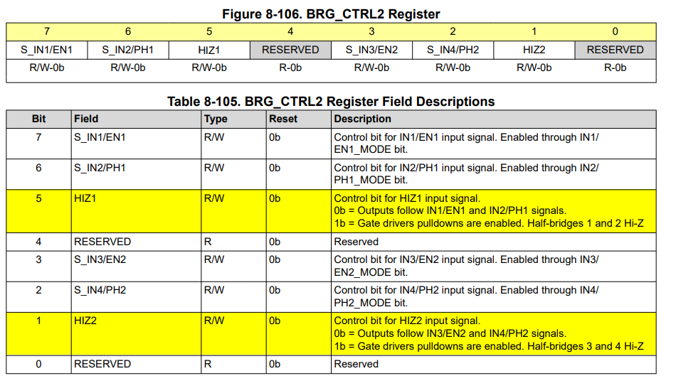

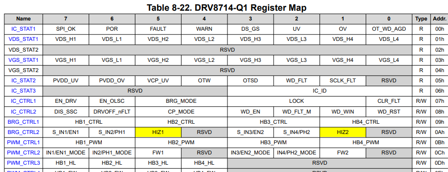

我想要让HB1_CTRL和HB2_CTRL同时设置为高阻态。我设置HB1_CTRL和HB2_CTRL分别为00,但是只有HB2_CTRL能成功设置为高阻态,HB1_CTRL呈现上半桥pullup。请问要设置这种模式,还有其他需要的前提条件吗?
