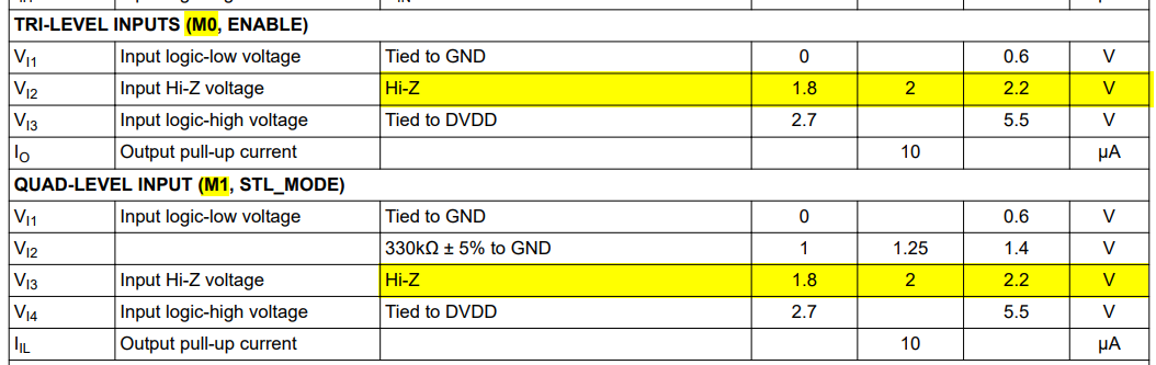

1. M0,M1,有高阻态输入,高阻态把这个PIn悬空,是不是代表高阻态,如果是单片机GPIO来控制,要如何设置GPIO,开漏输出即可?

您好,
是的,您应该能够将微控制器 GPIO 引脚设置为输入来实现高阻态。 在高阻态时,您可以通过测量 M0/M1上的电压(应该为2V) 来进行确认。
