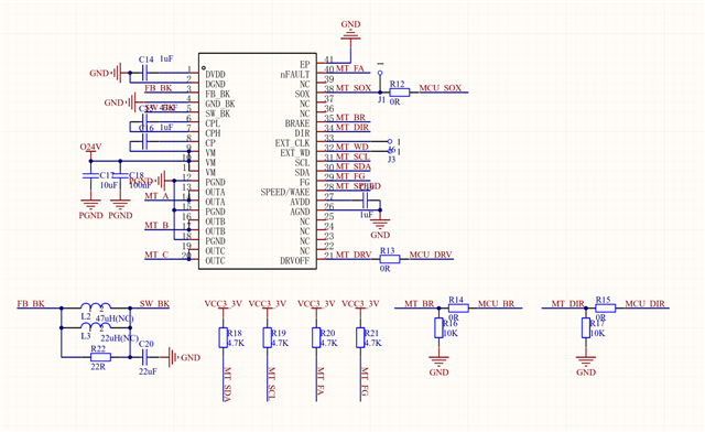

驱动电路如图所示,FB_BK处上电初始电压始终只有2V左右,导致IIC无法正常通讯,外接5V电源即可正常工作。已更换不同批次芯片仍复现此问题。FB_BK与SW_BK处选择22R电阻连接,手上未有47uH与22uH电感,但尝试过10uH电感更换此情况未改变。AVDD与DVDD处电压正常,24V供电。
1.此情况由何引起,未带负载所造成吗?
2.若此情况无法解决外接5V拉高电压会对器件造成什么不良影响吗?
期待您的回复!
Hi,
C20的额定电压是否是降压转换器输出目标电压的2倍? 如果不是的话,可能会导致电容器降额,意味着其有效电容更低,降压输出电压场景中也会更低。 有关电容器降额的更多信息,请参阅我们的System Design Considerations for High-Power Motor Driver Applications App Note中的4.1.1 节。
1.此情况由何引起,未带负载所造成吗?
降压转换器无负载不太可能导致其输出为低电平。
如果您是想在 FB_BUCK 引脚上放置一个5V 上拉电阻的话,并不会导致任何问题,如果您没有使用降压输出,甚至可以拆装所有降压元件,并将 AVDD 等电压源连接到 FB_BUCK。 请参阅我们的设计说明Common MCx Schematic and Layout FAQ 中的问题7来获取更多详细信息。
