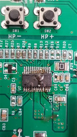

目前使用DRV8844驅動直流馬達,馬達正常運轉下出現IC本體損壞的現象,想請教是否有相關案例或可能的原因。
依照片看起來,是第4、5與10、11腳擊穿,也就是VM與OUT,我們VM是接24V電源,是否有以下的可能性?
1. 瞬間過電流 (如有刷馬達內部短路)
2. VM過電壓損壞 (如電源接錯電壓超過24V)
以下是2片燒毀的照片
您好,
电机是旋转了一段时间然后 IC 才烧毁,还是说瞬时烧毁了?在烧毁之前是否对 INx 信号执行了任何操作?
有捕获到任何示波器波形吗?如果没有,建议您看下 VM的波形。
nFAULT 是否会熄灭?能否确定是否为 OCP?

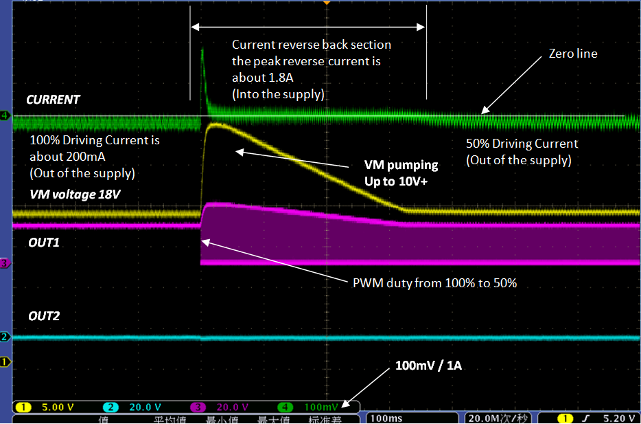

以下是有关VM pumping的相关文章:
The art of stopping a motor – VM pumping - Industrial - Technical articles - TI E2E support forums.

您好,
应该就是overvoltage, 在这种情况下,应该是由于您在烧毁前对其执行了反转,从而导致电机快速反转。
请参阅 The art of stopping a motor – VM pumping,当电机方向改变时,会导致 VM 电压快速上升,超过了器件可以处理的最大电压。
为避免这种情况,您可以通过 PWM 输入信号以可控方式降低电机的速度,然后加速/斜升 PWM 以重新启动电机。
您还可以参阅 Part 2: How to estimate motor regeneration and VM pumping。
