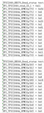

  • 上面是测试中:初始化时,相关寄存器写入值。其中REG64写入0X08就是BIT3设置为1。
    设置后,进行了所有寄存器的读取如下:
    其中reg74有时候读取数值为41(0100 0001);有时候01 , bit6 MONITOR event flag指向REG7D(0X40) 的bit6是XRSTIN_DET(XRSTIN event flag 1=Detect low event in XRSTIN pin) 此引脚,测试中通过DSP GPIO先进行拉高(通讯中一直保持),后进行相关寄存器的读写。不知道TPIC2060为何报错吗?

    REG74 Bit6是保留位,未分配任何内容。
    上次REG74 的寄存器状态描述错了,写入0x20,启动了STAUS_ON_VFCS功能。上电寄存器读取也是0x20,前期应该自己看错了。

    现在读取寄存器7E Version 一直是0X11,并且自己写入寄存器数据能够正常读取。意外 XRSTIN,观察寄存器7D是0X00状态,基本排除了。
    请问主轴电机是否按预期旋转? 其他的电机驱动器呢? 是否可以正常工作?
    现在主轴速度根据VSPM DAC 数据大小正比例关系,SLED电机也可以全步正常运行。
  • 补充下:
    该问题看起来像是寄存器值读取不正确或发生了意外 XRSTIN。
    现在读取寄存器7E Version 一直是0X11,并且自己写入寄存器数据能够正常读取。意外 XRSTIN:观察寄存器7D是0X00状态,基本排除了。但是出现很奇怪现象,同样程序一次运行读取REG0X7D就是0x40,重新加载程序再运行,就读到0x00。
