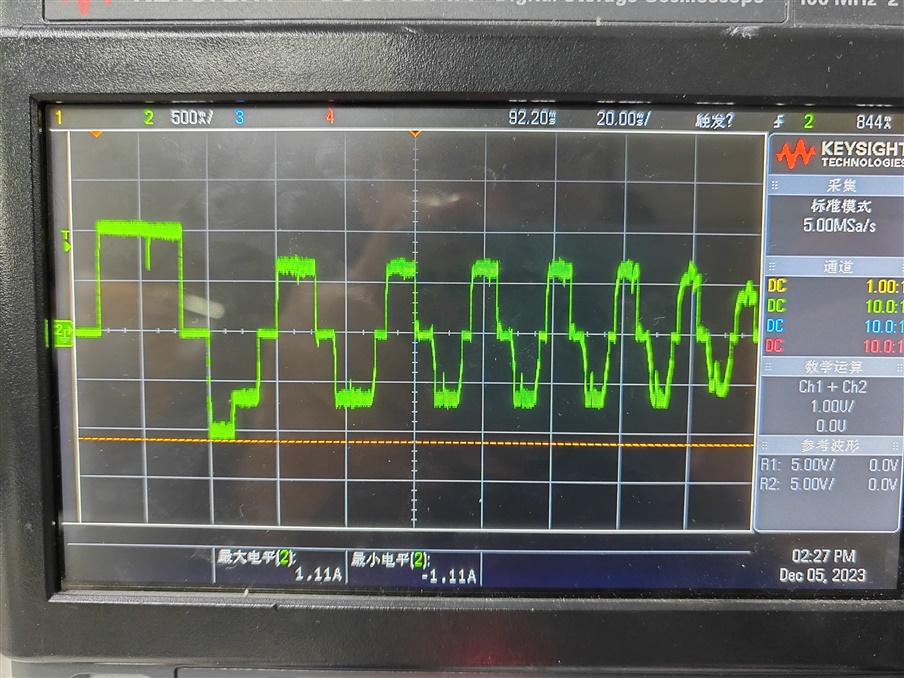

启动瞬间的电流超出设定值。启动时DRV11873会以100%占空比驱动电机,这时使用电流钳测试电流会出现如下波形:
如上图所示,电流最大值有1.11A,但是我设置的Rcs电阻为10KΩ,根据规格书中的描述,启动时电流限制为设定值的1.5倍,即I(start)=6600/10000*1.5=0.99A,实测电流超出了规格书中描述的电流限制,请问这种情况下是否有驱动芯片烧毁的风险?

Hi,
非常抱歉回复晚了。
该电流为短时间,并超过了0.2A。

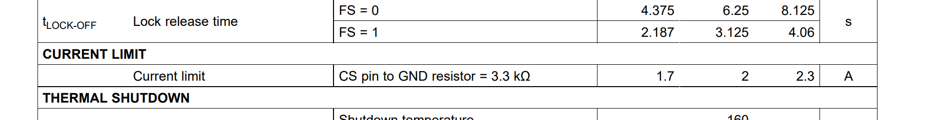

根据数据表,电流限制的最大值为2A,范围为最小值1.7,典型值为2A。最大值为2.3A。 在您的问题中,典型值之间存在0.3A 的变化。

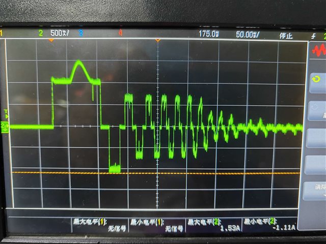

我又进行了多次启停测试,并抓取启动瞬间电流的波形,偶然会出现如下图所示的波形,瞬间的峰值电压为1.53V,超出了典型值0.3V的变化范围。
某次启动未成功,在这之后DRV11873损坏,重新上电也无法驱动电机启动,经测试驱动器输出的5V与GND之间的阻抗极小(5ohm以下),请问发生这种情况是什么原因?

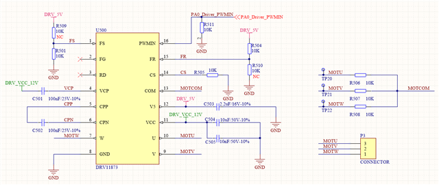

BLDC的转速为1200r/min,下图是我的原理图,请帮忙分析下是否有设计问题。

Hi,
从电流波形看, VCC 上存在一个电压浪涌?
您这边是否能重复该启停测试,然后捕获下 VCC 线路?
在启停期间,电机可能会由于惯性而旋转,在该状态下启动电机可能会导致brake,从而导致能量反冲。
原理图是没有问题的。
