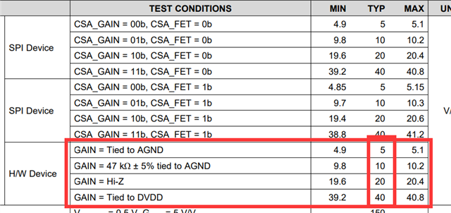

DRV8343H-Q1EVM: DRV8342H采用硬件配置,其GAIN悬空,其电流增益比只有10
Part Number: DRV8343H-Q1EVM
DRV8342H采用硬件配置,其GAIN悬空,其电流增益比只有10;刚GAIN接0,其电流增益比只有2.5;和手册描述整体增益缩小了一倍。求指点
