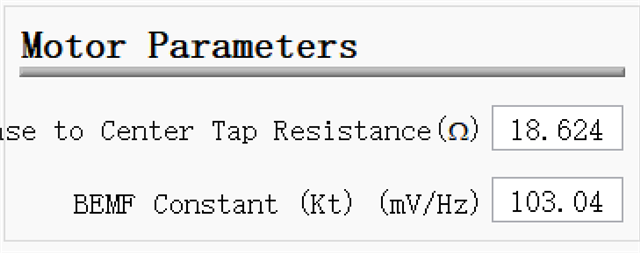

你好,我这边使用DRV10987EVM连接电机,目前的问题是发现无法驱动,另外在配置中也有几个其他的问题。麻烦帮忙看一下。
问题1:在这里我没有办法输入我想输入的正确数字,会自动跳转相近的数字。实际我输入的电阻是18.46,BEMF是106.67。我将输入法改成了英语(美国),重启了GUI软件也没有好。

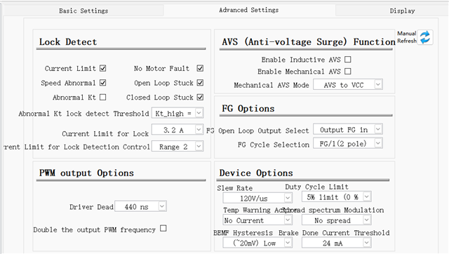

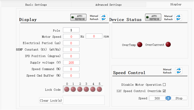

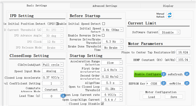

问题2:帮忙看下无法启动是否是参数设置有问题。
使用电机参数:
GUI配置参数:

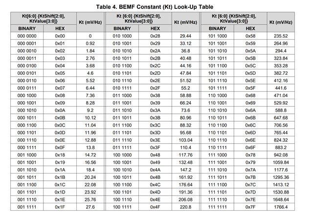

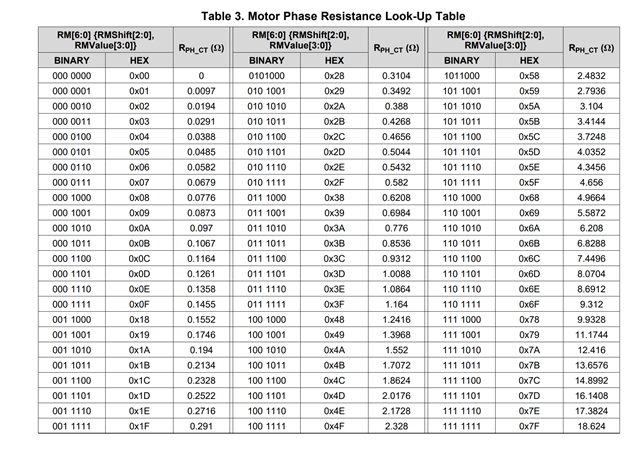

以下是问题1的回复:
电阻和 EMF 为 7 位字段,四舍五入到最接近的值。 请参阅数据表中提到的表格。
