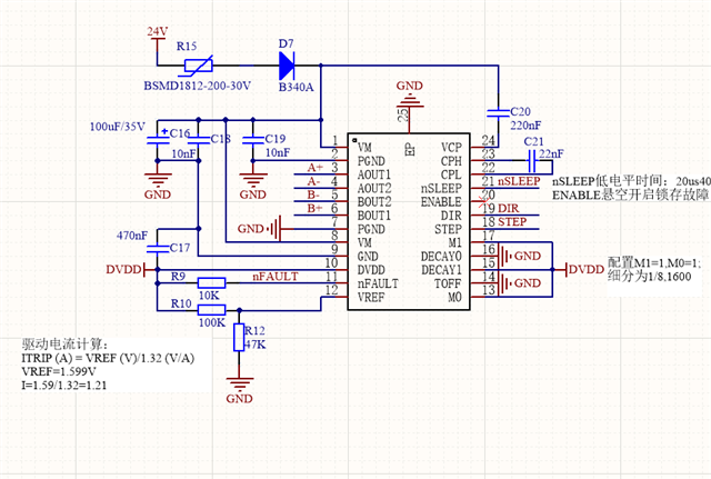

DRV8424: 步进电机无法运转,无任何电流和动作
Part Number: DRV8424
测量该器件的DVDD引脚电压为0,参考数据手册的设计方案,以下是设计的原理图,帮忙看下问题出再哪里?
