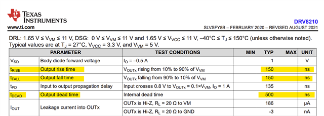

您好,这款芯片是通过调节PWM占空比来调节电流的吗,是否能实现12bits的精度控制?
  • 从数据表可看出,DRV8210 的控制引脚接受 0 至 100 kHz 的外部 PWM 输入,其占空比可变。PWM 输入占空比将作为具有相同占空比的 PWM 输出电压输出。根据输出占空比,可以改变通过负载(例如电机)的平均电流,因为 PWM 将产生平均电压。这是 PWM 电压的典型行为。可以实现 12 位 PWM 分辨率。可能实现的最小占空比输出将受到 tDEAD + tRISE + tFALL 和所使用的 PWM 频率的限制。请注意,DRV8210 没有电流感应或集成电流调节功能。如果需要此功能,我们的产品组合中还有其他几种设备。
