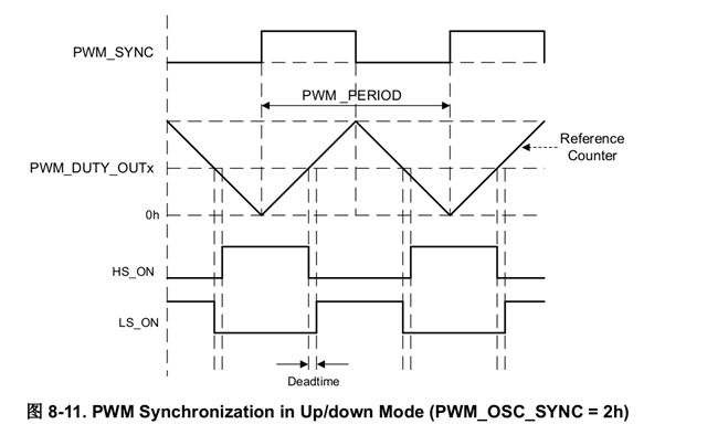

我使用f28388通过spi来控制8311,f28388输出一个20KHZ的同步信号到8311的pwm_sync引脚上,PWMG_CTRL寄存器配置为 Pwmg_ctrl_data = (0x1<<10) | (0x0 << 8) | (0x2 << 5);和 Pwmg_ctrl_data = (0x1<<10) | (0x0 << 8) | (0x6 << 5);在这两种配置下都是一样的问题。按照手册的说明在up/down模式下,HS_ON输出的波形和SYNC信号波形的关系应该如图所示:

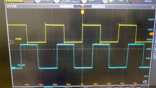

 而我使用示波器抓到的图形是这样的: 。HS_ON 这个位置输出的波形跟手册是不一样的,在这个配置下。up mode 和 down mode 生成的波形和手册一样的。所以我想请教一下产生这个问题的原因,谢谢。
