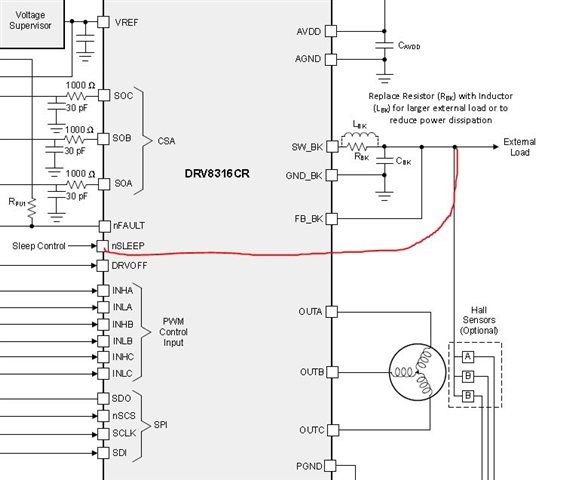

DRV8316C: nSLEEP引脚是否可以接内置电压3.3V输出(SW_BK)来保持芯片一直工作?
Part Number: DRV8316C
大家好!是否可以按标题所说来保持芯片一直工作?又或者这样接会导致上电后直接进入睡眠模式永远无法启动?有无前辈这样试过。
  • 不建议这么做,SW_BK的稳定性随之负载等变化将会是一个挑战,如果连接到该引脚上,nSLEEP引脚也将会随之而不确定,建议使用一个外部控制信号来管理芯片的休眠和唤醒状态。如果你希望芯片始终保持工作状态,可以考虑在软件或硬件设计中确保nSLEEP引脚始终保持适当的电平,而不是直接将其连接到某个电源输出。
