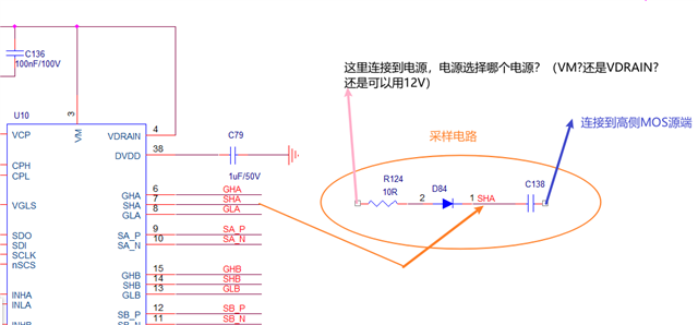

drv8353FS设计时外部需要配置自举电容电路吗
  • 您好,
    DRV8353相对DRV8353FS来说,确实需要配置自举电容电路。但是DRV8353FS理论上可以不配置自举电容电路,但如果系统对电源稳定性、电机性能或驱动器效率有更高的要求,那么配置自举电容电路可能是一个好的选择,建议根据具体的应用需求进行决策。
  • (1)如果设计的电路需要添加自举电路,自举电路电容一端连接引脚SHX(SHA,SHB,SHC),电容另一端连接到高侧MOS,自举电路中的电阻连接到哪个电源网络呢?是连接到VDRAIN,还是VM,还是我可以连接到原理图中的12V?(设计中采用单一电源模式)
    (2)自举电路中包括的电容,电阻和肖特基二极管怎么选择数值?

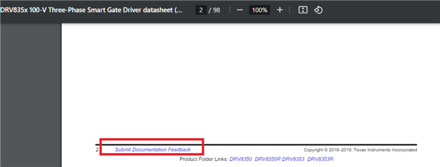

  • 您好,
    可以尝试接到12V,关于自举电路中包括的电容,电阻和肖特基二极管的数值,规格书没有提供,请点击下面图片的Submit按钮,反馈该问题。
