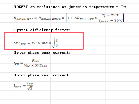

MOTOR-DRIVE-FOC-FET-LOSS-CALC_Rev1.01中,下面这个公式怎么来的
