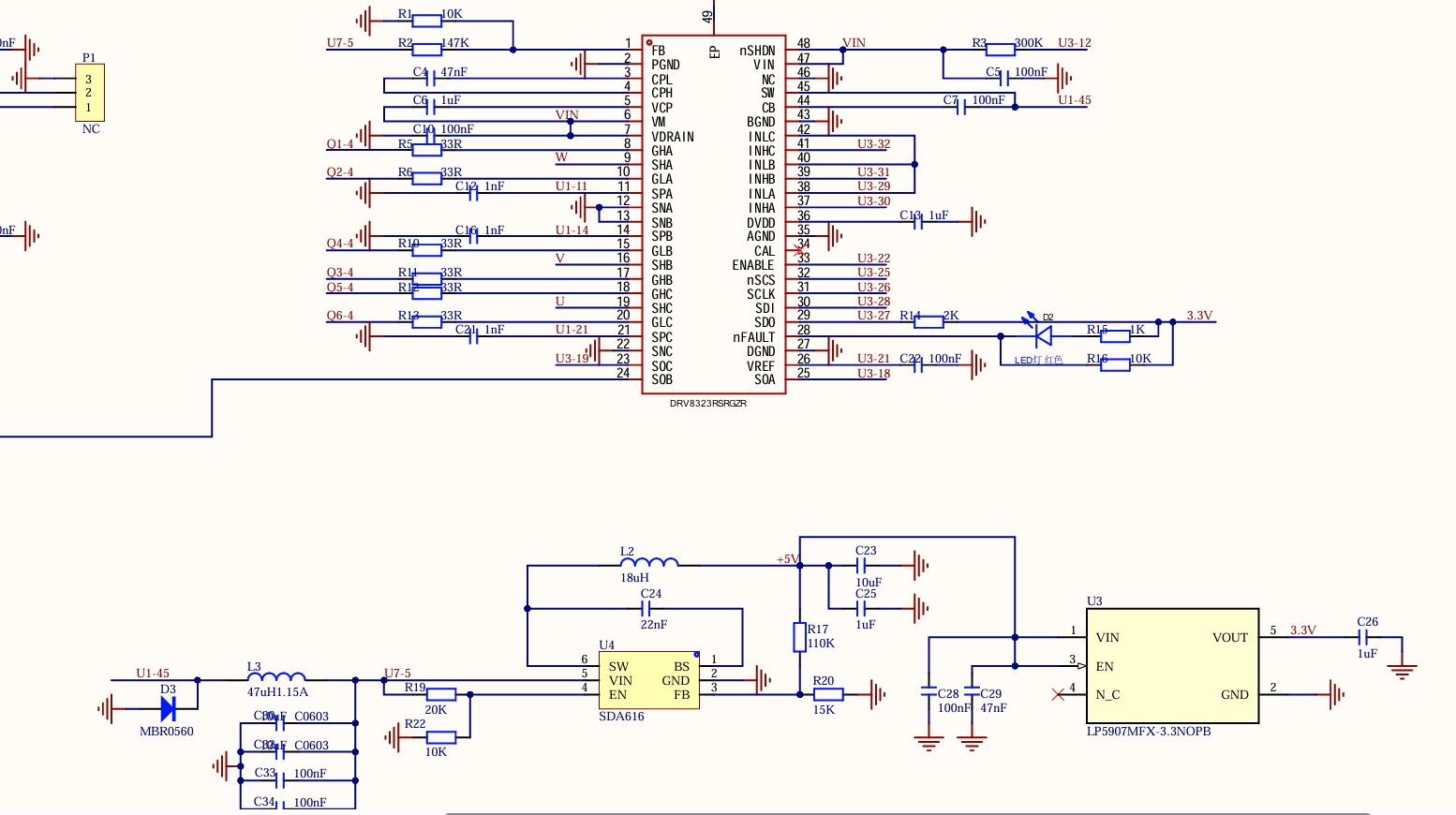

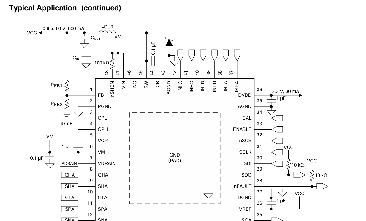

我在使用DRV8323RS的Buck Regulator功能时,已经按照了手册上推荐的电路图接法,把enable和nSHDN拉高了,但是芯片SW脚并没有输出电压,FB脚的电压也是0V。芯片的电荷泵和DVDD输出是正常的,说明芯片有在工作。
现在的问题是:
1.Buck Regulator LMR16006是否还有管脚需要配置而我没有处理好导致SW不能正常输出电压?
2.关于这个问题有什么推荐的方向可以排查问题吗?
如果谁有想法或者建议,请告诉我,万分感谢!
