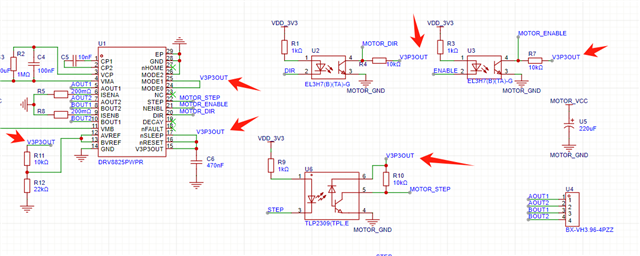

Part Number: DRV8825
您好,
已经收到了您的案例,调查需要些时间,感谢您的耐心等待。
V3P3OUT最大输出电流1mA .
芯片输入脚的下拉电阻典型100K, 三个光耦输出上拉到 V3P3OUT,驱动能力可能不够。
