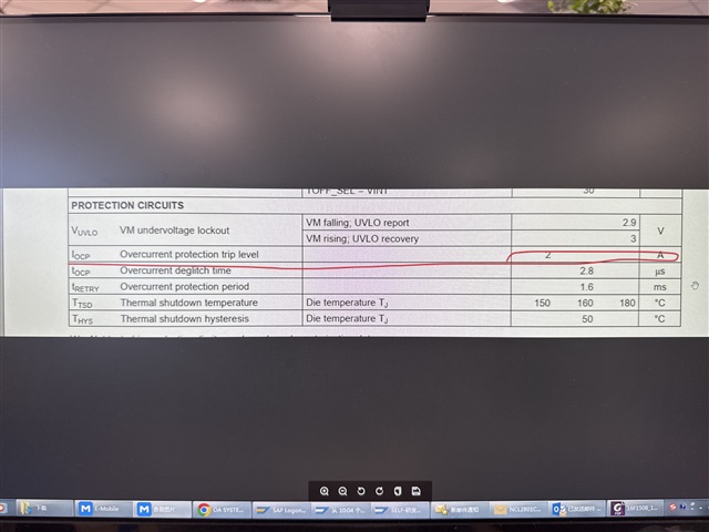

电机堵转时过流保护电流最小是这个参数吗,能不能设置小一些
已经收到了您的案例,调查需要些时间,感谢您的耐心等待。
您好,
DRV8846不使用用于 PWM 电流控制以实现 OCP 保护的电流检测电路。 最小值由每个 FET 上的模拟电流限制电路提供、不可调节。
如果您正在寻找具有特定峰值电流的器件、请告知我。
